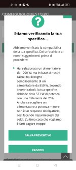

Grazie Ekans. Penso che prenderò questa configurazione, ma dimmi solo una cosa... è proprio necessario consumare così tanta energia elettrica/spendere di più in bolletta/riempire buona parte dei 3kW massimali che ho in casa? 🫣
PS aggiungerei solamente il sistema operativo 11 Home che altrimenti, so già, perderei tempo e soldi per farmelo passare senza sapere l'affidabilità del File che mi forniranno su usb.
Grazie come sempre, sei gentilissimo .
In che modo pensi di consumare più energia scusa? Non è che un 1200W assorbe sempre 1200W eh :LOL:
Se il PC richiede 600W assorbirà 600W (in realtà assorbirà leggermente di più alla presa e qui entra in gioco il rating dell'alimentatore: Bronze, Gold, Platinum etc) e funzionerà al 50%, con un alimentatore da 850W ad esempio funzionerà oltre il 70% e sarebbe fuori dal range di efficienza ottimale (40-60% del carico nominale).
Ignora il configuratore perchè fa la somma dei TDP (metrica priva di valore, tipo il consumo di carburante dichiarato nelle automobili che non è mai quello reale) e non tiene conto di fattori importanti quali l'utilizzo del sistema, i transient spikes delle GPU, gli upgrade futuri inevitabili ed altro ancora. Vai tranquillo e metti quello, se proprio devi scendi a 1000W ma non sotto. :)
