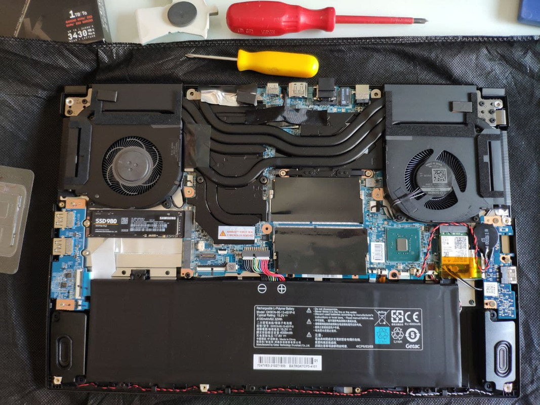

Le differenze che vedo rispetto allo Ionico sono:
- i fan dello Ionico hanno molte più lamelle, dunque dovrebbero muovere più aria a parità di RPM
- le heat pipe dell'Elimina Pro, oltre alla disposizione un po' diversa, fanno un giro molto più lungo (il che penso sia un bene per voi): nei radiatori laterali arrivano 2 heat pipe per lato. Nello Ionico solo 1 heat pipe per lato. Le altre si fermano ai radiatori posteriori. Vai a capire perché.
IONICO 17 Intel variant:
La mia versione di Elimina Pro da 15 internamente è molto simile al tuo , Macco.
Ho montato un secondo SSD PCIE : Ho utilizzato lo slot in alto nella foto per il principale su cui ho messo OS e programmi . Il secondo l'ho formattato da gestore dischi , dopo avere cancellato le partizioni esistenti da utility in fase di installazione win10.

Non ho sottomano la foto di un Elimina Pro di PCS, ma dalle ventole infatti questo mi pare molto più simile agli Ionico, più fini e numerose.
Non so se gli Elimina Pro con 11800H abbiano questo layout, qui non se ne sono visti.

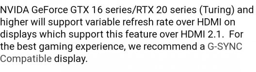

Ciao, sono nuovo di questo forum, ho appena comprato uno Ionico 15.6 con 11800h e 3060. Stavo leggendo le recensioni e sono un po' preoccupato per quanto riguarda l'utilizzo dei monitor esterni. Premetto che non mi è ancora arrivata la macchina, ma da quanto leggo non sembra ci sia speranza per giocare su un monitor con gsync, però non capisco una cosa. Il mio vecchio pc che è attaccato al mio monitor ha sempre funzionato con il gsync via hdmi (Lenovo con i5 9300h e gtx 1650). Si nota perché compare la spunta su g sync nelle impostazioni del monitor e perché ovviamente non c'è alcun tipo di tearing. Ripeto, collegato con hdmi, non avendo display port.
Edit: ho controllato sul customer service di nvidia che se si ha una scheda gtx 16xx o rtx si beneficia di g sync su hdmi 2.1. Correggetemi se sbaglio
